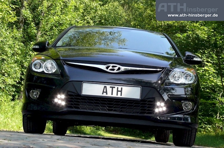

    С темным отражателем конечно стильнее:

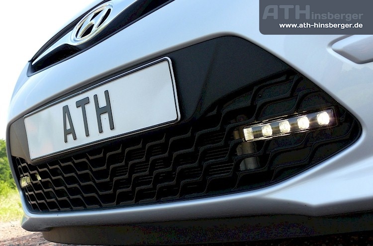

    А для фейслифта у них только два варианта:
    и
    Во втором случае это, я так понимаю накладки.
    Скорее всего причина в в накладке другой формы и отсутствии места.
    Тем интереснее увиденная машина, как там было все реализовано.
